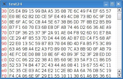

Also,
ich habe momentan was in Arbeit, aber das wird noch ein paar Tage dauern (Screenshot)
Es gbt eine Ableitung vom QAbstractListModel vergleichbar mit dem QStringListModel und eine selbstgeschriebene View, da eine QTableView doch nicht ganz das Optimum für diese Darstellung ist.

@uspala: hattest du einen Screenshot dran? kann ihn nicht finden
Jetzt ist er da! Ja genau, aber warum hast du ein QAbstractListModel als Basis? Was ist der Unterschied für mich als QT Anfänger?

Hier eine funktionsfähige Demo zu obigen Screenshot.
Beim Model gibt es ein append, insert und remove.
Die View ist im Moment nur für die Darstellung gemacht, (getestet mit 1GByte QByteArray). Editierfunktionen lassen sich aber nachrüsten.
